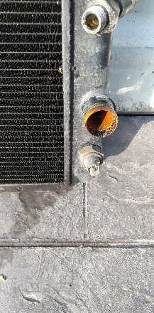

Comentario: Tendremos que utilizar el mismo radiador del fuego,el del 21 es demasiado alto,los tubos de agua y del radiador del a.a encajaran bien

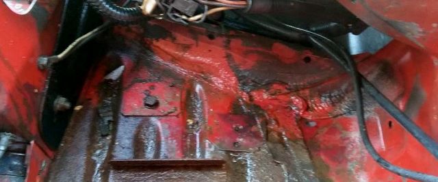

Comentario: detalle de donde voy a ubicar la bomba de direccion asistida electrica delante de la bateria y devajo del faro derecho ya que en su lugar abitual del 21 en el fuego no cabe
