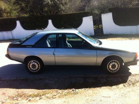

Comentario: este es mi fuego
DEL_Image1734.JPG [ 73.83 KiB | Visto 21074 veces ]

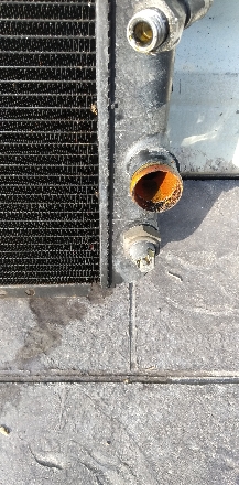

Comentario: Tendremos que utilizar el mismo radiador del fuego,el del 21 es demasiado alto,los tubos de agua y del radiador del a.a encajaran bien
IMG_20201219_110232_copy_217x440.jpg [ 93.67 KiB | Visto 21042 veces ]

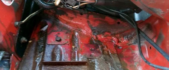

Comentario: detalle de donde voy a ubicar la bomba de direccion asistida electrica delante de la bateria y devajo del faro derecho ya que en su lugar abitual del 21 en el fuego no cabe
WhatsApp Image 2020-12-19 at 13.10.41 (640x266).jpg [ 57.4 KiB | Visto 21050 veces ]
