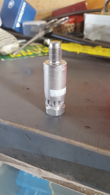

Valvulas con su referencia, y la maquina necesaria para adaptar los latiguillos,
referencia valbula de frenos trasera.jpg [ 86.78 KiB | Visto 13455 veces ]
valbula de frenos trasera instalada 2.jpg [ 79.91 KiB | Visto 13455 veces ]
valbula de frenos trasera.jpg [ 78.83 KiB | Visto 13455 veces ]

Que se nota al frenar.
No bloquean las ruedas traseras?
Hiciste varias pruebas?
Conviene también alguna prueba en mojado
No sea que tengas después algún susto
NotaPublicado: Sab Nov 12, 2016 8:33 pm
Ire por partes amigo mio..
1. Las ruedas traseras si clavas los frenos se bloquean. Como si pusieras el freno de mano..
2. 140km seguidos por camino revirados de montaña de la galicia profunda (Si ahora que lo pienso bastante. Arriesgado el lugar para probar los frenos).
3. En galicia siempre esta mojado.. y hoy no era la excepción.
A ver yo no soy un experto conductor. Pero senti muy bien el freno.. cuando frenas antes de una curva. El coche queda estable. Y no se cruza para nada.. para mi va bien..
Que eso no signifique que asi sea.
