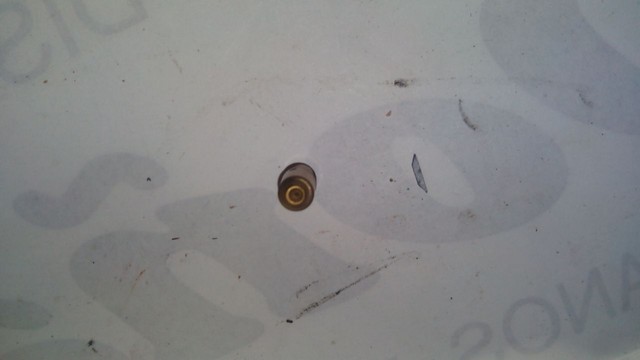

Pasamos al chiclé, tiene dos orificios, uno lateral y otro frontal, han de estar limpios, simplemente con soplarlos con la boca sería suficiente. No utilizar nada metálico.
15.jpg [ 37.54 KiB | Visto 12278 veces ]
