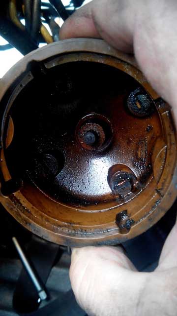

Aquí se aprecia como la tapa esta húmeda de aceite. Si quitais la tapa y miráis el fondo del distribuidor y veis un charco de aceite en su interior es señal que algo va mal.

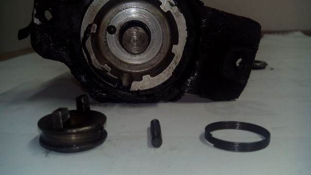

Un muelle en espiral sirve de seguro para que no salga el pasador que sujeta el arrastre.
Picando con un botador de 3mm sale el pasador, saldrán también unas arandelas metálicas y de fibra.
Respetar su orden de montaje.

Comentario: Al fndo se ven 4 muescas que remachan ua tapa, limarlas con una demel o similar.
09.jpg [ 22.84 KiB | Visto 19805 veces ]
Comentario: Aquí ya desmontada la tapa. También se veun fieltro y un casquillo, éste está clavado en el cuerpo del delco.
10.jpg [ 21.54 KiB | Visto 19805 veces ]
El desgaste de este casquillo ala giro del eje es el responsable de la maldita fuga
Comentario: Aquí muelle arrastre y pasador, marcar la posición del arrastre al eje es importante.
11.jpg [ 35.82 KiB | Visto 19805 veces ]
