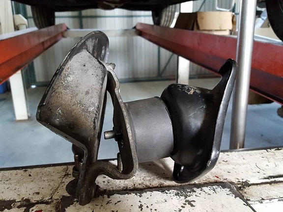

Le cambiamos los tacos del motor, el central se consigue en metalcaucho, facilmente, sin ninguna modificacion.
Compramos por medidas el taco Ref. 0203 en metalcaucho, luego con unas arandelas de la medida. 51mm sino me falla. se re utilizo el soporte viejo y con un tornillo pasante se fijo el taco.
16265910_10211862626101393_1440514983332024505_n.jpg [ 101.23 KiB | Visto 7819 veces ]
16114488_10211862627581430_2579076234769656881_n.jpg [ 95.86 KiB | Visto 7819 veces ]
