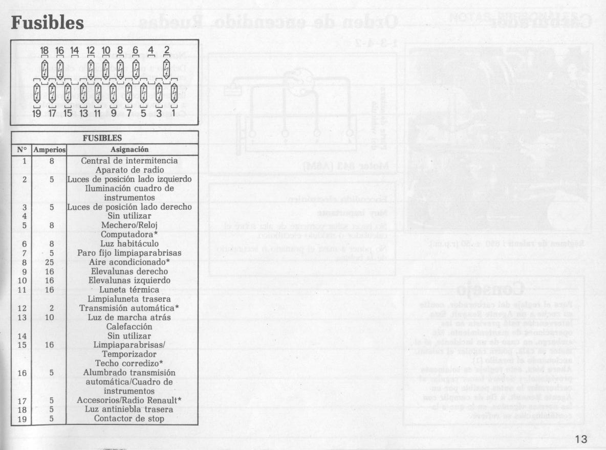

Buenas:
No tengo el manual de mi fuego, y no sé si son los mismos en el FASE I Y FASE II.
Me hice de una copia del GTA y parece que los fusibles están en otra posición. Alguien podría subir la página del manual donde aparecen los fusibles y la función de cada uno. Muchas gracias.
O si alguien para ir mas rápido me dice cual es, aparentemente todos parecen correctos. No me va la luz del cuadro y las luces de posición izquierdas.
Espero vuestras respuestas.
Gracias.

A mi me da la sensación, que mas que un problema de fusibles, es un problema de masas. Teniendo en cuenta que es un mal habitual en nuestros coches y que según dices, todos los fusibles parecen estar bien, lo mas probable es que sea tema de masas.
NotaPublicado: Dom Feb 17, 2019 1:32 pm
Hola, como bien te dicen seguramente será un tema de masas, el sistema eléctrico es el punto débil de nuestros coches.
De todas formas te adjunto el esquema de fusibles del fase 2
MANUAL R-FUEGO-B 12.jpg [102.33 KiB]
Aún no descargado

Muchas gracias. Ya por lo menos sé que fusible es para centrarme en él. Como dice le fusible dos es el de la luz del cuadro y la posición izquierda, jsuto lo que me falla a mí.
Para mirar masas me imagino que habrá que apretar la de la luz de posición derecha e izquierda, y si esto no funciona mirar el cuadro. Por cierto cómo se desmonta el cuadro?

Advertencia muy importante
La placa de fusibles se quema justo donde hacen contacto los cables con las pistas de cobre que corresponden a los fusibles .
Yo sería lo primero a mirar
