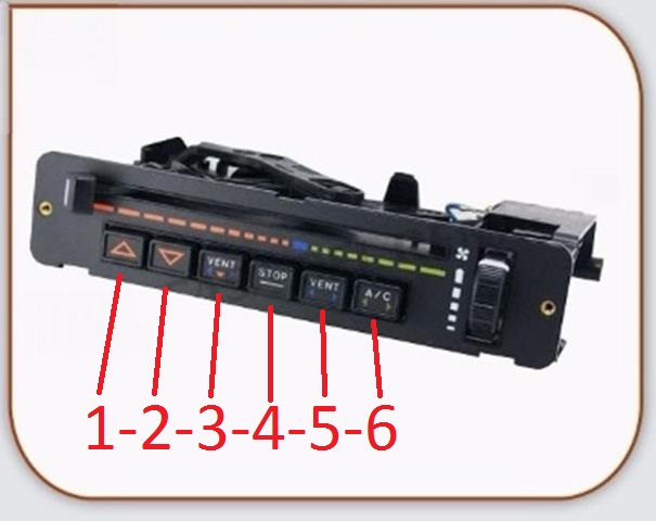

Descripción de los botones.
1- Calefacción parte superior (parabrisas)
2- Calefacción parte inferior (pies)
3- Calefacción a los pies y aire fresco del exterior a la cara (aireadores centrales y laterales)
4- Botón de apagado
5- Aire fresco del exterior solo por los aireadores centrales
6- Aire acondicionado (solo por los aireadores centrales).
En cualquier posición, con la ruleta gradúas la potencia del ventilador.
Solo con el aire acondicionado, se activa el segundo ventilador que va en el interior.
