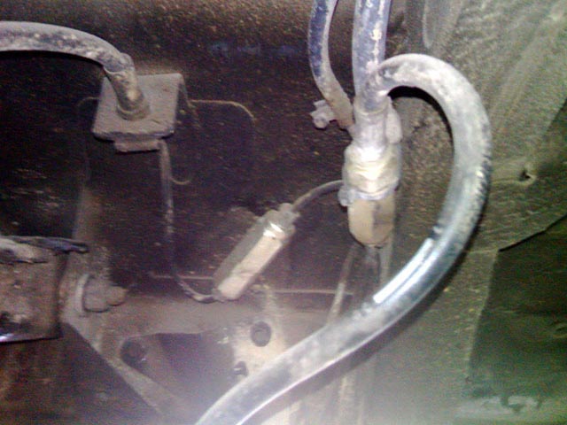

Después de hablar con mi hermano, que es quien me puso el sistema del Corsa A, debo matizar mi anterior intervención. Realmente no es cambiar un compensador por otro, sino quitar el del Fuego y poner en su lugar las dos válvulas compensadoras de frenado que el Corsa lleva a la salida de la bomba del freno.
Yo pensaba que esto me lo había hecho en mi otro Fuego, y no, lo llevo puesto en el que utilizo actualmente, pongo una foto para que lo veais.
964c9d50a5b5bec2ffc49939f290b382o.jpg [ 66.87 KiB | Visto 10948 veces ]

Si que vi el post, pero el sistema de la foto creo que no regula la presion segun la carga del eje trasero. Los reguladores del Corsa A no les encontre, por eso he comprado el de sustitucion a origen.

No, el apaño del Corsa reparte fijo un 60/40 de frenada siempre, pero ni se ensucia y deja de funcionar, ni lo jode una piedra y deja de funcionar, ni...
Aunque si es verdad que en frenada de emergencia también me bloqueó de atrás en Motorland, como si hubiese tirado de freno de mano y me salí de pista.
