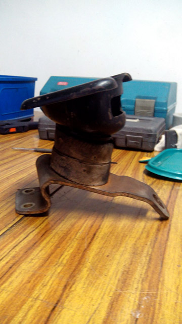

Nuestro manitas José nos explica en este brico como cambiar el taco de goma del soporte motor izquierdo en nuestros Fuegos.
ApuLMNaR71niAEkS37qi0Zf1CgnEo9EVGNWIcZ1nj5pD.jpg [ 72.16 KiB | Visto 29852 veces ]
Hemos desmontado un soporte motor del lado izquierdo por completo.

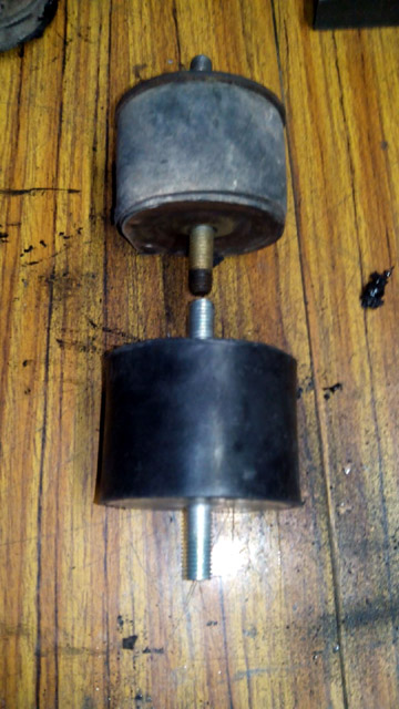

La idea es sustituir el taco de goma por uno de procedencia industrial.
Al3J9KIUihXWYRk4GhkAXkm_2kBPsHQxHLrN7Pa79JJP.jpg [ 69.92 KiB | Visto 29852 veces ]
Este taco es de diámetro 70 mm. por 50 de alto, las mismas cotas que el taco original.

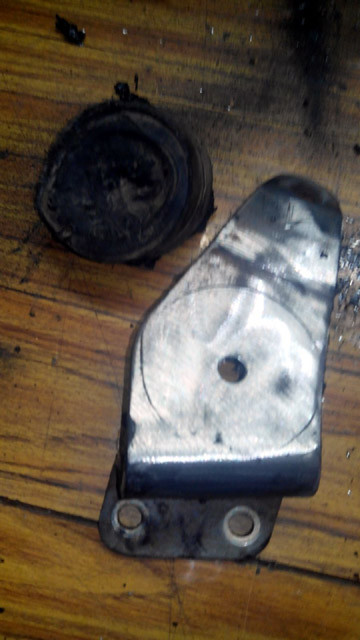

AidJYiiLpp76XN-ZJyw0jh_3Vee00HfOxpmYRCRM3R_t.jpg [ 68.5 KiB | Visto 29852 veces ]
Hemos marcado con una punta la circunferencia del taco para medir el centro del taco, una vez medido se marca el centro y se taladra a un máximo de 11 mm.
Comenzar con una broca pequeña de 4 mm. y después la de 10,5 u 11.
Ni que decir tiene que hemos cortado después la goma y con ayuda de radial y un disco mil hojas quemos quitado los restos del taco.

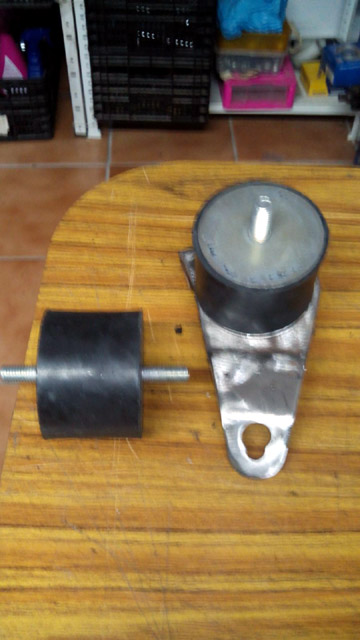

Alki5ysub8dAXEIjNBGtZ4sgddZfpbrpWeNLffDkV0fM.jpg [ 69.81 KiB | Visto 29851 veces ]
Sólo falta atornillar las dos pletinas que van al chasis y la del motor y ya tenemos el soporte izquierdo.

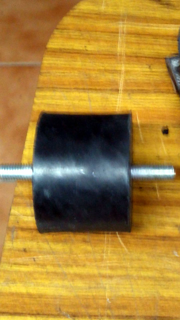

AvdsMqaBwcnLq4FfTpE4-piL1DPtUFMuHTxvZveNuNKg.jpg [ 90.41 KiB | Visto 29851 veces ]
He de decir que se podía poner uno de 80 de diámetro porque cabe y quizás sería más resistente. Por si alguien se atreve y quiere más sujección.
