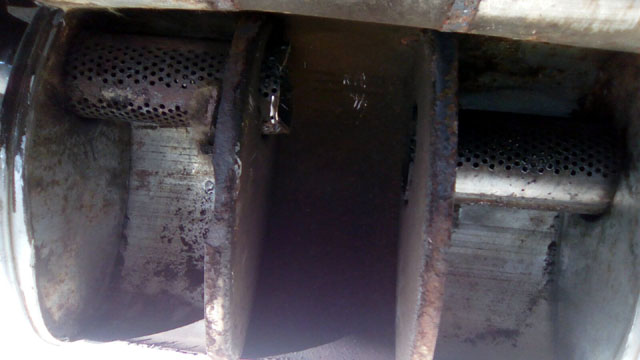

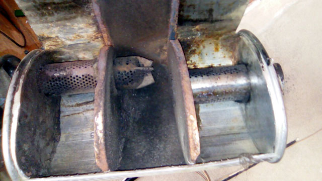

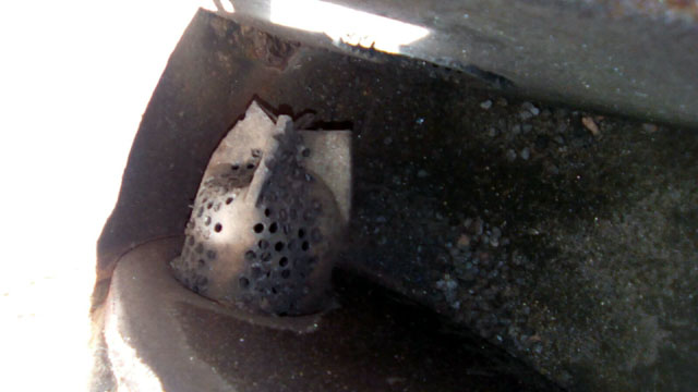

Resulta que como a todos me tocó cambiar el tramo final del escape.
El último silencioso.
Después de cambiarlo , hace un par de años quizás.
Y hacer otras operaciones de mantenimiento.
Se me ocurrió probar las prestaciones del coche .
La velocidad máxima entre ellas.
Y aquello no iba , de 170 no pasaba
Me puse a indagar comprobé .
Distribución , bujías , módulo de encendido.
, Carburador.
Todo correcto pero seguía sin ir
También notaba que al pararlo subia la temperatura del motor ,
Un punto caliente en la culata
Y que si le obligaba a correr subía la aguja de la temperatura un poco mas.
Vuelta a comprobar todo otra vez.
Y nada
NotaPublicado: Dom Nov 13, 2016 5:46 pm
Así pasaba el tiempo y yo dándole vueltas en mi cabeza el porque
En las prostimerias de la última reunión .
La del 29 de octubre ,
Se me ocurre : no será el escape ?
A la vuelta de Andorra .
Lo desmonte y comprobé la velocidad Max .
Ahora sí que iva
Corte el silencioso y que vi?
El último tramo del silencioso está prensado y los gases tienen que traspasar por uno pequeños taladros que se estaban obturando por el óxido
Amén de ser insuficientes para evacuar los humos .
Así que he modificado el escape cortando ese punto .
Como veréis en las fotos
01.jpg [ 46.61 KiB | Visto 26759 veces ]
02.jpg [ 67.9 KiB | Visto 26759 veces ]
03.jpg [ 50.61 KiB | Visto 26759 veces ]
