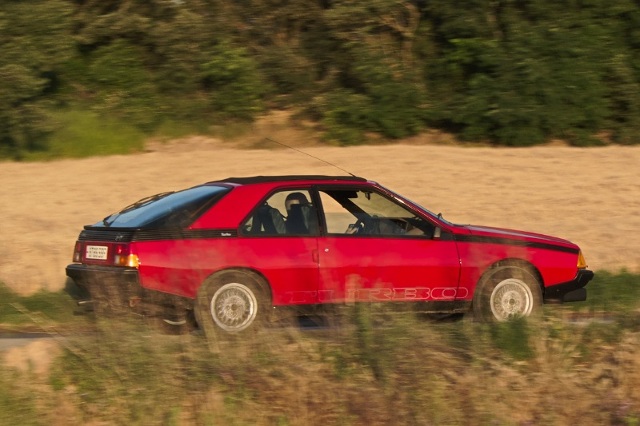

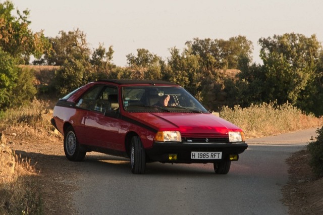

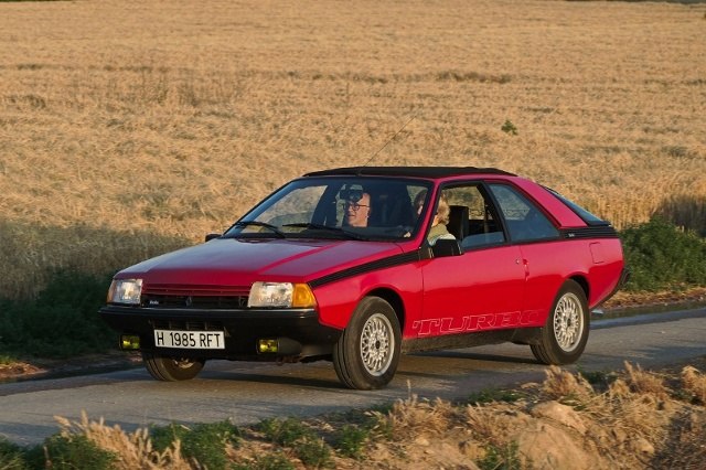

Al fin, después de largos meses de trámites y papeleo, ya les puedo presentar mi Fuego Turbo francés.
Un poco de historia: El cupé salió de la factoría de Maubeuge, en el norte de Francia, en verano de 1985. Debe ser de los últimos que se fabricaron (?). Vivió los siguientes 33 años a pocos kilómetros de la fábrica que lo vió nacer, pasando por las manos de dos afortunados propietarios. Con el tiempo, sus pasos de rueda sufrieron los efectos del clima atlántico y la sal de las carreteras, pero su último propietario lo salvó del desguace y lo restauró al completo. Poco despúes su família creció y cambiaron sus prioridades, por lo que decidió venderlo. Y yo, un fanático del modelo que pasaba por allí, no me pude resistir.

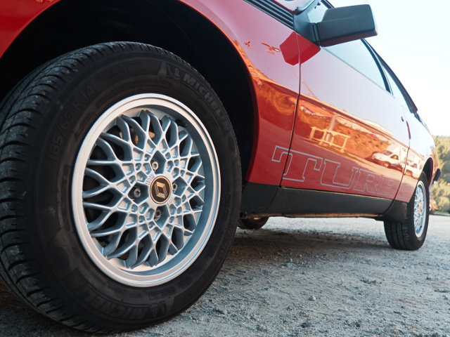

Creo que es un ejemplar raro, ya que venía muy bien equipado de serie con techo solar, tapicería de cuero, elevalunas eléctricos, y la escasísima autoradio Philips con equalizador y mando al volante que desafortunadamente no conserva (si alguien sabe de una en venta le agradecería la pista). El coche estaba prácticamente original y muy cuidado. Montaba una llantas de R19 16S que se quedaron allí a cambio de un descuento. Las llantas originales las encontré en holanda en bastante mal estado, pero las pude restaurar a base de lija y paciencia.
Sin más, les dejo con unas fotillos:

dios, que pasada. el santo grial!!
de que zona de España eres?
el único detalle que a mi juicio le falta al coche, es que forme parte del club, y que lo podamos ver en vivo en alguna de las concentraciones que organizamos.
seas bienvenido.
NotaPublicado: Jue Jun 20, 2019 11:49 am
por cierto, serias el tercer fuego turbo del club. actualmente nos falta el tuyo, pues tenemos uno cris plata y otro negro.
NotaPublicado: Jue Jun 20, 2019 11:52 am
La leche, qué preciosidad de Fuego!!. Enhorabuena!!
NotaPublicado: Jue Jun 20, 2019 12:01 pm
Precioso
NotaPublicado: Jue Jun 20, 2019 12:07 pm
Muy buena unidad,nos faltaría alguna foto del interior.
NotaPublicado: Jue Jun 20, 2019 12:52 pm
Fantástico, bienvenido al foro, esperamos ver pronto esa joya en directo
NotaPublicado: Jue Jun 20, 2019 5:01 pm
Enhorabuena esperamos verte en alguna reunión como compañero socio
NotaPublicado: Jue Jun 20, 2019 8:59 pm
Registrado: Mar Mar 29, 2011 10:54 pm
Un fuego muy exclusivo y mas aun en España se ve en muy buen estado se agradecería alguna foto mas de interiores y motor enhorabuena
