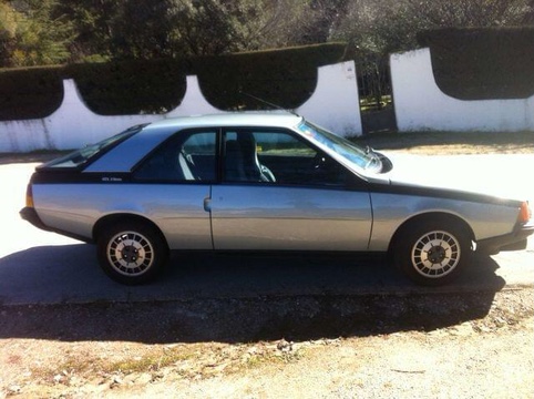

Buenas señores.
bueno a llegado la hora de camviar el motor al fuego(no es porque vaya mal)es porque soy un hombre que no save estarse quieto.
la idea es meter la mecanica entera de un renault 21 GTI el 2.0 de 12v y 140cv es justo lo que me permiten sin mucho papeleo,a principios de año ya compre el 21 como donante de la mecania y el resto lo aprovecharemos lo que podamos para el 21 turbo,no esta demas guardar alguna chapa y lo que sea.
tengo que aprender a subir fotos y os pondre todo lo que vaya haciendo,como solo dispondre de fines de semana iremos poco a poco pero bien
lo primero que hare sera desarmar toda la mecanica del 21 y hacerle distribucion y embrague, a y tapones del agua del bloque.
buenas noches y gassssss
Comentario: este es mi fuego

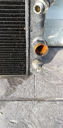

Comentario: Tendremos que utilizar el mismo radiador del fuego,el del 21 es demasiado alto,los tubos de agua y del radiador del a.a encajaran bien

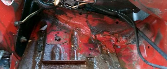

Comentario: detalle de donde voy a ubicar la bomba de direccion asistida electrica delante de la bateria y devajo del faro derecho ya que en su lugar abitual del 21 en el fuego no cabe
