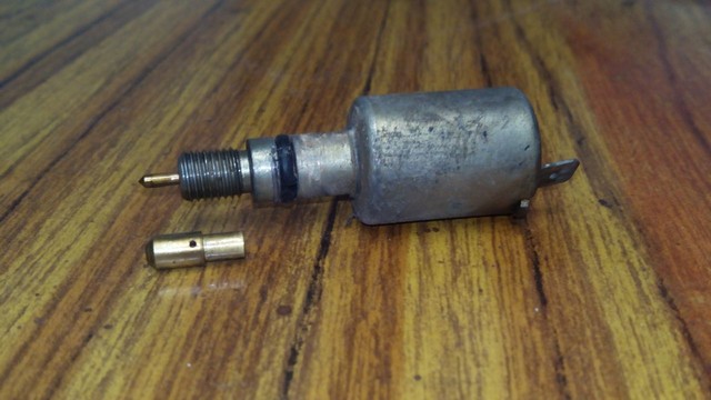

09.jpg [ 46.51 KiB | Visto 13462 veces ]
Lleva una ranura en la testa para poder aflojarlo.
Cuidado, lleva una junta tórica que debería estar en buen estado.
10.jpg [ 40.57 KiB | Visto 13462 veces ]
NotaPublicado: Dom Feb 22, 2015 5:49 pm
11.jpg [ 62.37 KiB | Visto 13460 veces ]
Se desmonta en dos
12.jpg [ 50.09 KiB | Visto 13460 veces ]
Con un simple tirón se desmonta.
Vamos a comprobar si funciona, ponemos el contacto del coche, Conectamos el terminal a su cable y hacemos masa con él. La aguja tiene que desplazarse hacia atrás cada vez que hagáis masa, si no lo hiciese habría que cambiarla.
Una chapuza para salir del paso sería cortar la aguja.
Como yo no lo tengo en el coche lo compruebo con una batería y un cable con pinzas.

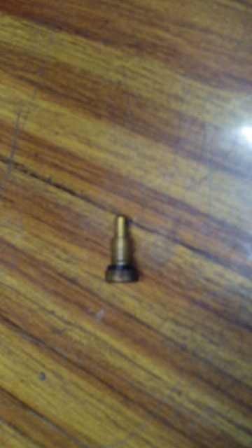

Pasamos al chiclé, tiene dos orificios, uno lateral y otro frontal, han de estar limpios, simplemente con soplarlos con la boca sería suficiente. No utilizar nada metálico.
15.jpg [ 37.54 KiB | Visto 13460 veces ]

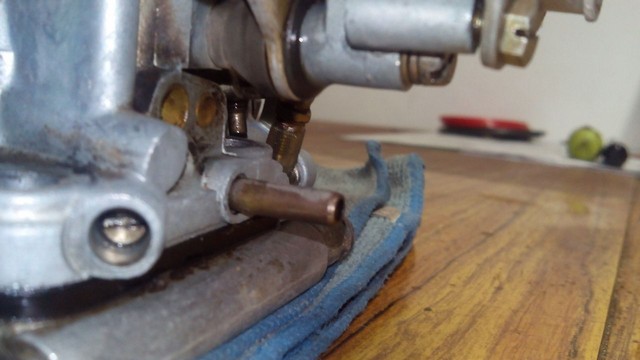

Otro tubo a controlar va desde el carburador al módulo de encendido. Desmontar el tubo y aspirar. Si entra aire el pulmón está mal, cambiaís el módulo u obturáis el tubo.
21.jpg [ 47.79 KiB | Visto 13460 veces ]
A la izda. se ve la cabeza de un tornillo escondido. Es el tornillo de riqueza de gasolina, lo usaremos para regular el ralentí más adelante.

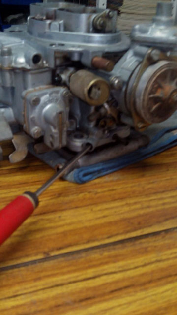

Si notáis el ralentí demasiado bajo se puede regular con otros dos tornillos
23.jpg [ 56.16 KiB | Visto 13460 veces ]
El tornillo de compensación permite el paso del aire mezclado con gasolina, apretando sube ralentí, aflojando baja ralentí.
24.jpg [ 60.81 KiB | Visto 13460 veces ]

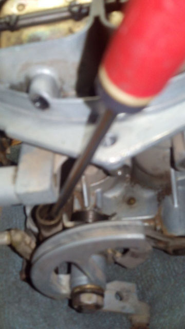

En caso extremo también se puede subir con el tornillo de la mariposa, aunque este se toca como último recurso, ya que está precintado o sellado.
Apretando abres la mariposa y el ralentí sube y aflojando hará lo contrario.
