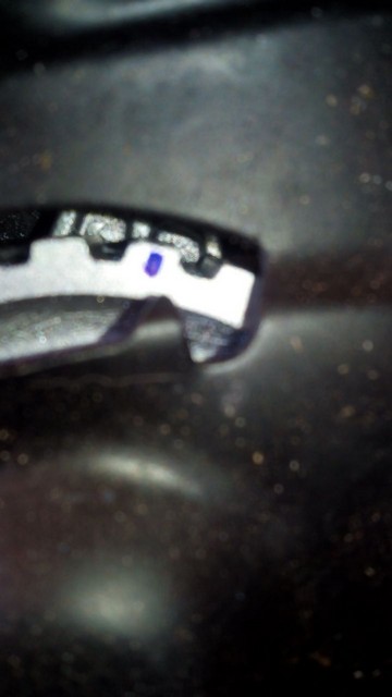

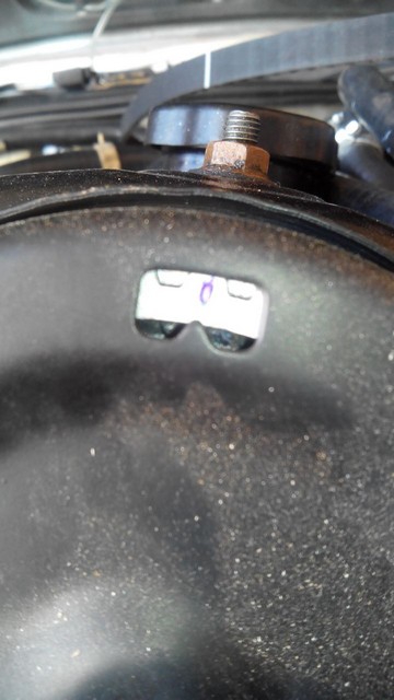

Si os fijáis las poleas dentadas de la distribución están en su posición respectiva para poder quitar la correa.
Con una llave de 20 tantos podéis ponerlo en posición girando el motor por el tornillo
Sino levantad una rueda delantera poned la 4° y girad la rueda hasta poner las poleas alineadas con las marcas.
03.jpg [ 49.74 KiB | Visto 15423 veces ]

NotaPublicado: Lun May 18, 2015 12:13 pm
En muchos motores esta marca no os coincidira porque esta mal calada.
En todo caso marcar vosotros con un rotulador su posición con la marca de la carcasa.

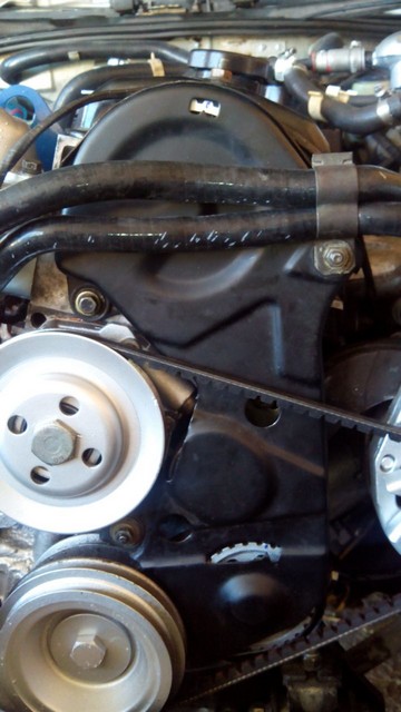

Para retirar la tapa quitaremos dos tuercas y dos tornillos con llave de 11, ojo, uno de los tornillos está en el lateral inferior, muy cerca del delco.
07.jpg [ 64.04 KiB | Visto 15422 veces ]
