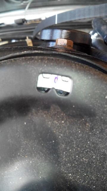

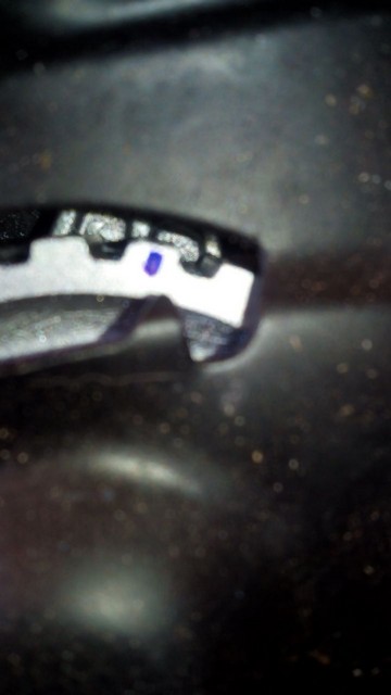

Si os fijáis las poleas dentadas de la distribución están en su posición respectiva para poder quitar la correa.
Con una llave de 20 tantos podéis ponerlo en posición girando el motor por el tornillo
Sino levantad una rueda delantera poned la 4° y girad la rueda hasta poner las poleas alineadas con las marcas.
03.jpg [ 49.74 KiB | Visto 14744 veces ]

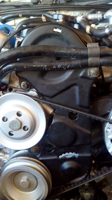

Para retirar la tapa quitaremos dos tuercas y dos tornillos con llave de 11, ojo, uno de los tornillos está en el lateral inferior, muy cerca del delco.
07.jpg [ 64.04 KiB | Visto 14743 veces ]
