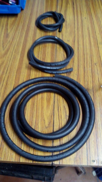

IMG-20151203-WA0023.jpg [ 63.48 KiB | Visto 28842 veces ]

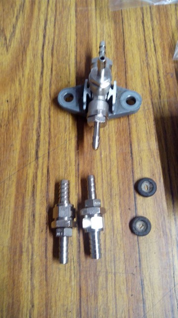

Manguera de combustible de 6 y 8 mm de diámetro
IMG-20151203-WA0025.jpg [ 62.52 KiB | Visto 28842 veces ]
Reducciones de 6 a 8 y una T de distribución para el retorno

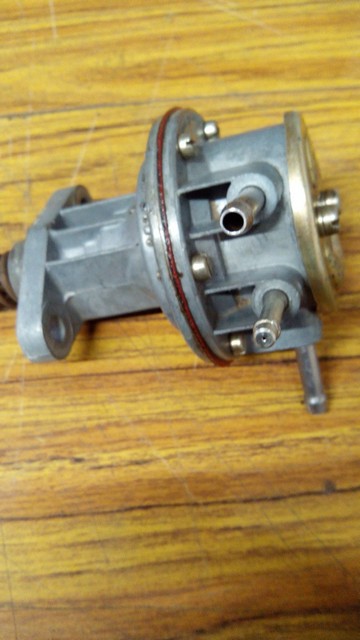

IMG-20151203-WA0026.jpg [ 49.2 KiB | Visto 28842 veces ]

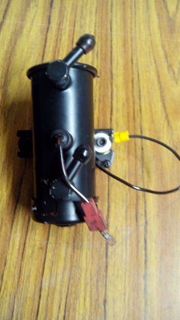

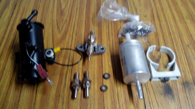

Esta es la bomba como podéis ver una salida el retorno es mucho mas pequeño 1'5 mm
En la T deberemos de hacer lo mismo en un cuello
IMG-20151203-WA0027.jpg [ 54.12 KiB | Visto 28842 veces ]
La bomba y un filtro de gasolina con un soporte apropiado

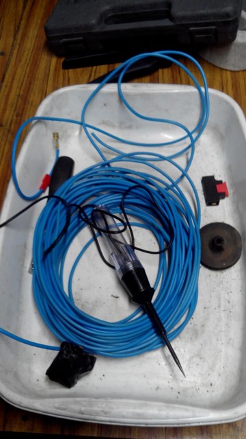

IMG-20151203-WA0028.jpg [ 56.37 KiB | Visto 28842 veces ]
IMG-20151203-WA0029.jpg [ 58.79 KiB | Visto 28842 veces ]

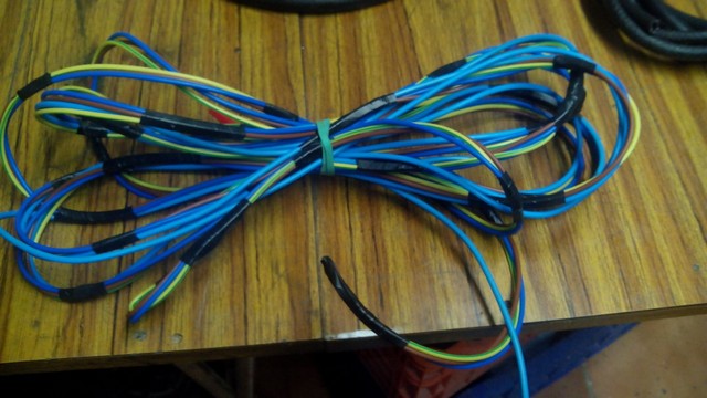

Mas cable y fusible apropiado y una punta de pruebas

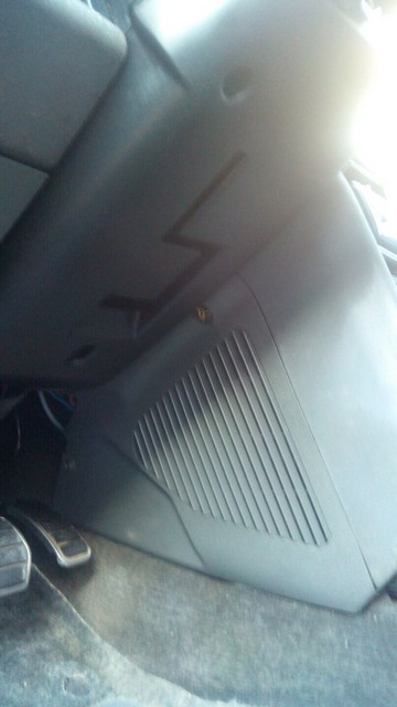

Quitamos la moldura del tapizado del vano de puerta. Hay que quitar los tornillos del cinturón de seguridad, la moldura va a presión
Y un tornillo oculto a la altura de la palanca para abrir el capo

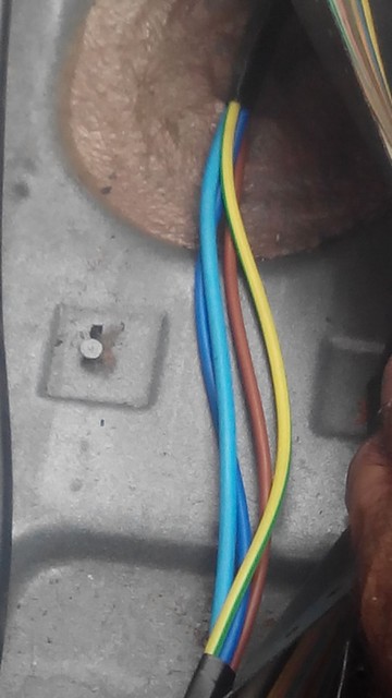

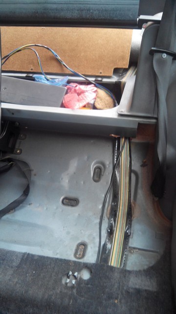

Levantamos la moqueta y por debajo pasamos los cables hasta el cofre largo del maletero

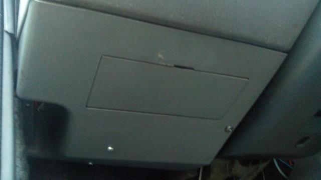

Sacamos la cubierta de la placa de fusibles
Dos tornillos de estrella y buscamos un cable positivo
IMG-20151203-WA0033.jpg [ 38.99 KiB | Visto 28841 veces ]
Yo aprovechè el del fusible n° 9 que solo tiene corriente con el contacto puesto

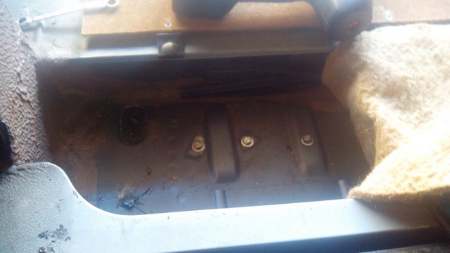

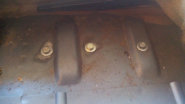

Estos son los agujeros que sujetan bomba y filtro
IMG-20151203-WA0035.jpg [ 38.93 KiB | Visto 28841 veces ]
Como podéis ver están en el cofre largo del maletero por el lado derecho
IMG-20151203-WA0036.jpg [ 36.31 KiB | Visto 28841 veces ]
Visto desde abajo
IMG-20151203-WA0037.jpg [ 45.44 KiB | Visto 28841 veces ]
Debajo hay dos mangueras , una de 5 mm que del retorno, esa no nos interesa. Otra de 6 viene del aforador del deposito, esa la cortamos y colocamos el adaptador de 6/8 ya que la bomba que monto es para tubo de 8.
Esa manguera acoplada de 8 la conectamos a entrada de la bomba, no hay confusión tiene una flecha indicando el sentido de entrada
El extremo libre al cuello de salida , tiene su flecha

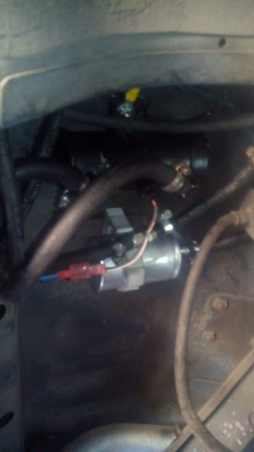

IMG-20151203-WA0038.jpg [ 63.42 KiB | Visto 28841 veces ]
Lo primero hacerse del material aquí cable eléctrico
Aprovechamos para pasar varios a la vez
IMG-20151203-WA0039.jpg [ 49.62 KiB | Visto 28841 veces ]

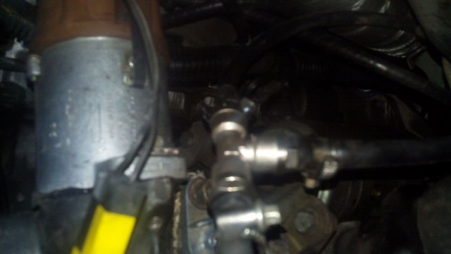

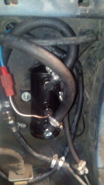

Quitamos la bomba de origen , en la foto con llaves de 12 y lo tapamos con una pieza de chapa apropiada.
IMG-20151203-WA0040.jpg [ 33.2 KiB | Visto 28841 veces ]
Aquí al quitar la bomba nos quedan tres tubos uno de entrada otro de salida y el tercero de retorno que es el que lleva el tapón calibrado a 1'5 mm. Es en ese donde conectaremos el tubo mas pequeño, es una manguera de 5mm
Es importante calibrar ese retorno porque de ello depende mantener una presión apropiada para alimentar el carburador
Los otros dos extremos de la T se conectan los otros da igual el orden.
Una vez conectado todo pones el contacto y la bomba hará un ruido característico ya que se ha puesto en marcha.
Suerte y al fuego
