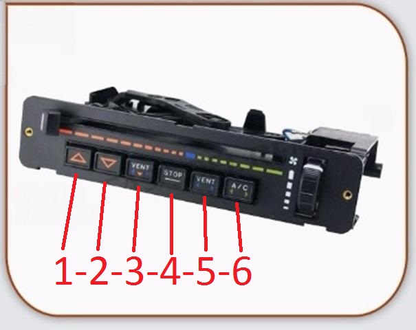

Buenos días, tengo un problema tambíen con la calefacción del Fuego. Hasta ahora había funcionado bien, cada vez que pulsaba las teclas para que cambiara la orientación del aire a la luna delantera o al frente se cambiaba perfectamente y sonaba como si se cerraran algunas compuertas por dentro del sistema. Llevo unos días que sólo sale calor tanto en el frío como en el caliente y sólo sale por la parte de la luna delantera nunca por los aireadores del frente lo ponga como lo ponga. Pero lo curioso es que cuando acciono el A/A si que sale por los aireadores delanteros(los de encima del radiocassete). Desmonté estas rejillas y la compuerta estaba abierta, no sé si a alguien le ha ocurrido alguna vez y me puede orientar. Gracias.

Gracias, miraré a ver la llave que abre y cierra el agua en el compartimento motor. Pero sigo sin entender porque la calefacción no sale por el aireador del centro, el de encima del cassette, sólo sale por la luna, debe de haber dejado de funcionar algún botón de los que orienta el aire.

porque la calefacción solo hecha aire caliente al parabrisas y a los pies, por los centrales, lo que tu dices, solo hecha aire frio directo del exterior o frio del aire acondicionado, por el efecto del ventilador interior que te comentaba antes.
NotaPublicado: Mar Abr 19, 2016 10:01 pm
Descripción de los botones.
1- Calefacción parte superior (parabrisas)
2- Calefacción parte inferior (pies)
3- Calefacción a los pies y aire fresco del exterior a la cara (aireadores centrales y laterales)
4- Botón de apagado
5- Aire fresco del exterior solo por los aireadores centrales
6- Aire acondicionado (solo por los aireadores centrales).
En cualquier posición, con la ruleta gradúas la potencia del ventilador.
Solo con el aire acondicionado, se activa el segundo ventilador que va en el interior.
