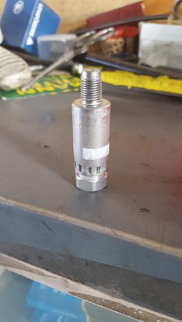

NotaPublicado: Sab Nov 12, 2016 7:34 pm
Valvula de frenos trasera
referencia valbula de frenos trasera.jpg [ 86.78 KiB | Visto 13039 veces ]
valbula de frenos trasera.jpg [ 78.83 KiB | Visto 13039 veces ]
