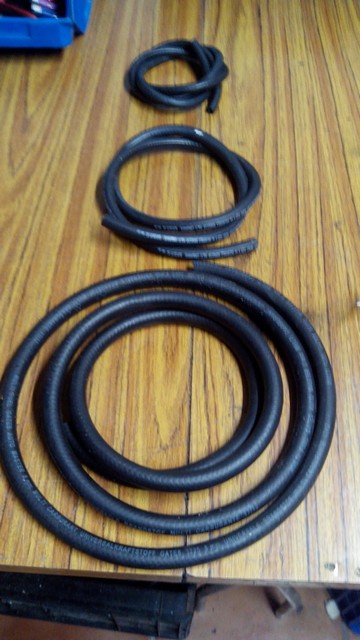

Manguera de combustible de 6 y 8 mm de diámetro

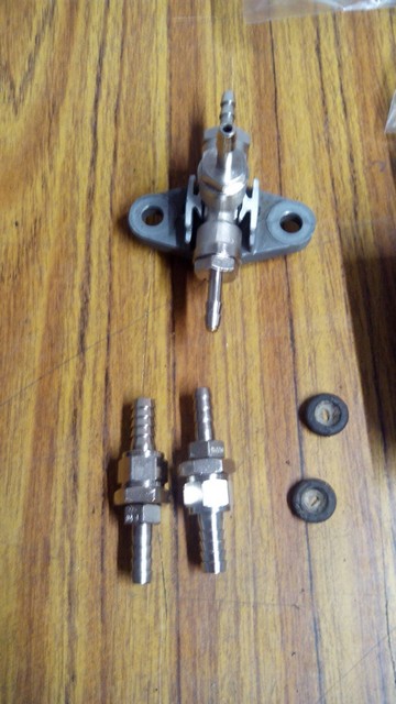

Reducciones de 6 a 8 y una T de distribución para el retorno
IMG-20151203-WA0026.jpg [ 49.2 KiB | Visto 28845 veces ]

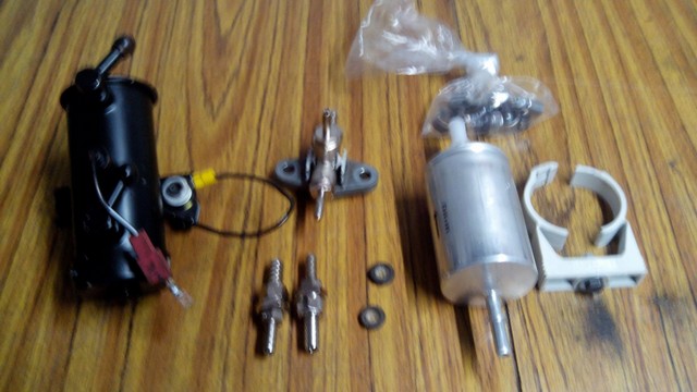

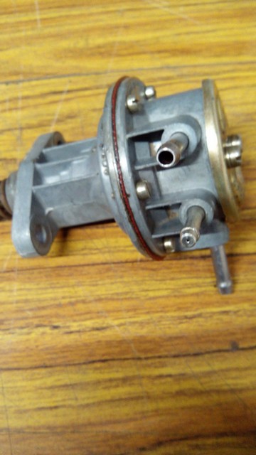

Esta es la bomba como podéis ver una salida el retorno es mucho mas pequeño 1'5 mm
En la T deberemos de hacer lo mismo en un cuello
IMG-20151203-WA0027.jpg [ 54.12 KiB | Visto 28845 veces ]

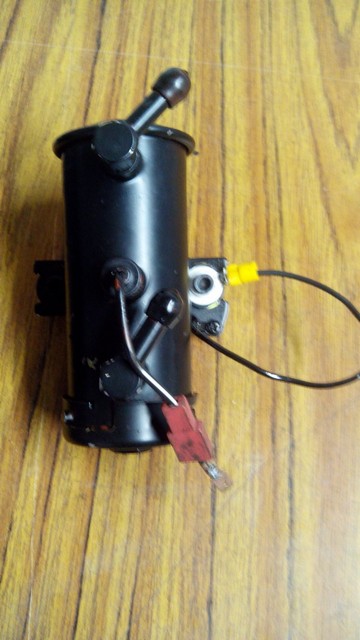

La bomba y un filtro de gasolina con un soporte apropiado

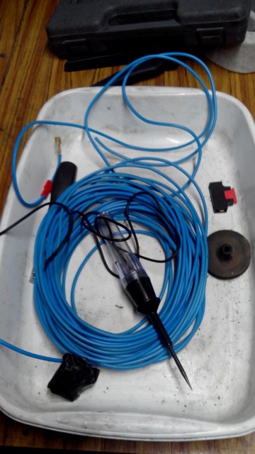

Mas cable y fusible apropiado y una punta de pruebas

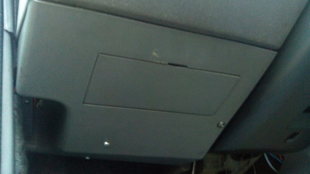

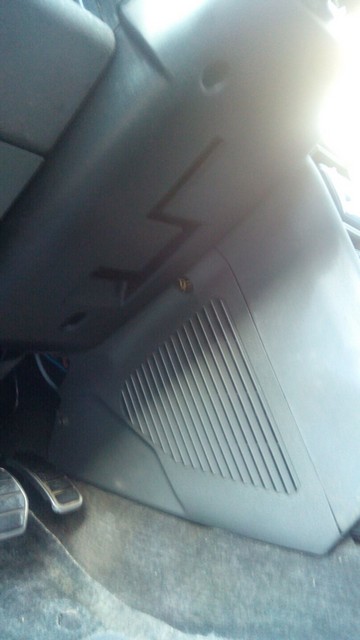

Quitamos la moldura del tapizado del vano de puerta. Hay que quitar los tornillos del cinturón de seguridad, la moldura va a presión
Y un tornillo oculto a la altura de la palanca para abrir el capo

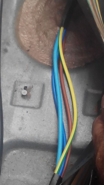

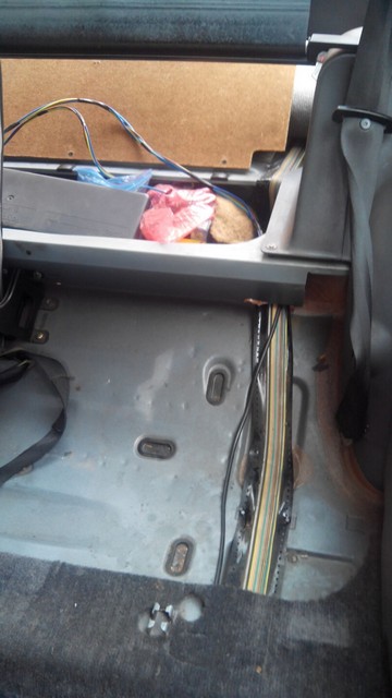

Levantamos la moqueta y por debajo pasamos los cables hasta el cofre largo del maletero

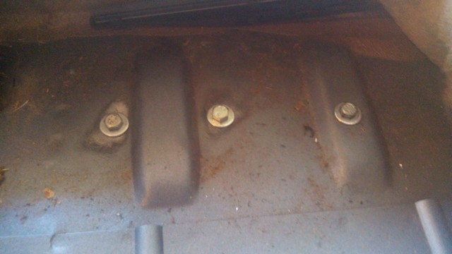

IMG-20151203-WA0034.jpg [ 43.25 KiB | Visto 28844 veces ]
Estos son los agujeros que sujetan bomba y filtro
IMG-20151203-WA0035.jpg [ 38.93 KiB | Visto 28844 veces ]
Como podéis ver están en el cofre largo del maletero por el lado derecho
IMG-20151203-WA0036.jpg [ 36.31 KiB | Visto 28844 veces ]
Visto desde abajo

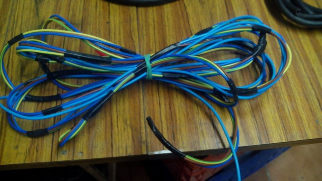

Lo primero hacerse del material aquí cable eléctrico
Aprovechamos para pasar varios a la vez

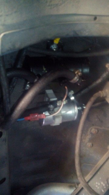

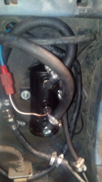

Quitamos la bomba de origen , en la foto con llaves de 12 y lo tapamos con una pieza de chapa apropiada.

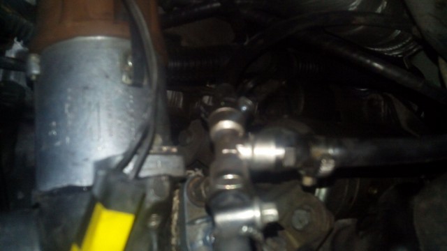

IMG-20151203-WA0040.jpg [ 33.2 KiB | Visto 28844 veces ]
Aquí al quitar la bomba nos quedan tres tubos uno de entrada otro de salida y el tercero de retorno que es el que lleva el tapón calibrado a 1'5 mm. Es en ese donde conectaremos el tubo mas pequeño, es una manguera de 5mm
Es importante calibrar ese retorno porque de ello depende mantener una presión apropiada para alimentar el carburador
Los otros dos extremos de la T se conectan los otros da igual el orden.
Una vez conectado todo pones el contacto y la bomba hará un ruido característico ya que se ha puesto en marcha.
