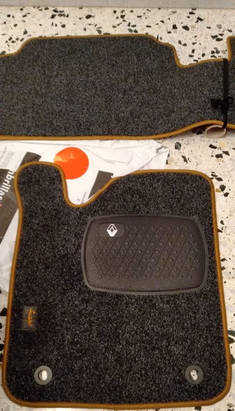

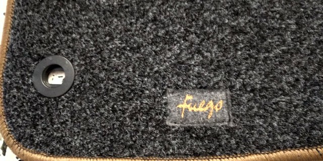

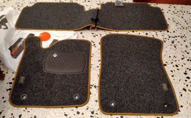

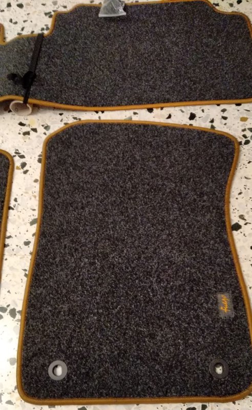

Gracias, Jose. Pues lo miro. En principio, llevo botones, con lo que mi unidad debe llevar aire acondicionado. Otra cosa es que funcione.. jejejeje. Bueno, también he cargado la batería y veo que no retiene el voltaje, con lo que está frita. Me tocará buscar una y, sabiendo lo del aire acondicionado, veo que va a ser de 70 Ah. Por otro lado, como las alfombrillas que llevaba eran pequeñas y el tapizado inferior de color beige, pedí otras por Internet. Os pongo fotos de las mismas. Creo que con los portes, me han salido por 41,70 euros. Vienen con fijaciones y no están mal. Tal vez, debería haber hecho el ribete en el color beige, porque ahora, éste lo veo demasiado oscuro.

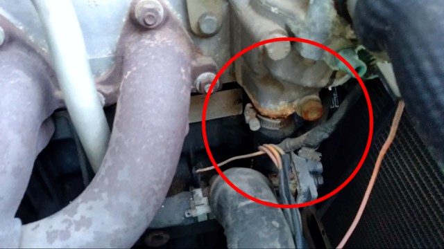

Hola de nuevo. Pues esta semana ha sido movidita. El martes recibí la batería nueva de 70Ah y la monté. Le costó arrancar al principio, pero luego como una seda. El miércoles me tocó ir a Tráfico para hacer el cambio de nombre y el jueves tocaba ITV. Me fui a una algo más lejos porque tengo un amigo que trabaja allí. La verdad que la sensación de coger la autovía a las cinco y media de la tarde, rodeado de camiones y que era la primera vez que lo cogía, pero la verdad que el coche se comportó muy bien. Al llegar allí, pues resulta que mi amigo no me entendió y resulta que no estaba, pero tampoco pregunté por él. Todo y eso, a los de la ITV les hizo gracia ver el Fuego. Al final, "Sin defectos", con lo que me llevé una tremenda alegría. De vuelta, pasé a ver a mi amigo el de la ITV (vive al lado de mi casa) y le estuvo dando un vistazo. Localizó un manguito que "suda" algo por la parte de arriba y que me tocará cambiarlo. Le estoy dando vueltas a los manguitos de silicona, pero la verdad es que ahora no me va muy bien y creo que será mejor cambiar ese manguito, antes que me de mayores dolores de cabeza. Al salir de ahí, una furgoneta se me salta un ceda sin mirar (afortunadamente yo andaba algo lejos) y al ponerme detrás de él, reconozco el logo de la furgoneta, porque es el cristalero que tengo de confianza y que, para más inri, tiene un Renault Fuego (me acuerdo de las conversaciones al respecto cuando coincidimos en una obra que hicimos juntos). Total, que acabé hablando con él sobre su Fuego (que no tenéis en el club). En definitiva, que tengo deberes, que me gustaría empezar a hacerles cosas, entre ellas las luces del cuadro y de las botoneras, porque no se ve absolutamente nada, sobre todo las luces de las teclas del clima y la de los antiniebla delanteros, que debe andar fundida.

Sino esta duro el manguito.
Puedes sacarlo limpiar el cuello metálico y cambiar la abrazadera lo mismo no te hace falta el cambio.
Pero tu teniéndolo delante es quien mejor puede evaluar la situación.
Si el líquido está limpio es buena señal .
Si esta muy sucio o la botella está.
Se impone precaución y una limpieza de todo el circuito
NotaPublicado: Dom Sep 29, 2019 5:52 pm
Gracias, Jose. El líquido está como el Cola-Cao, pero sabiendo que la mayoría están así... Sí que debería realizar toda la limpieza del circuito, como he leído algunos posts. Tomo nota y en cuanto pueda...
El manguito en cuestión es éste:

¿Alguien sabe el diámetro interior? Como es un tramo recto, tal vez me sea más fácil encontrar un manguito recto de silicona que el recambio original de goma. ¿Y el diámetro del manguito del depósito de expansión?

Venden manguitos por metros simplemente pidiendo el diámetro interior.
Así sale más económico renocarlos.

Gracias, Jose. Lo tendré en cuenta. Ahora mismo no tengo mucho sitio para hacer toda la operación. Tendré que ir a una casa que tenemos fuera o llevarlo al mecánico. ¿Qué diferencia suelen tener los manguitos pequeños entre el diámetro interior y el exterior? ¿Unos 3mm de pared, más o menos? Supongo que, al cambiar un manguito, tendré que vaciar, por lo menos, parte del circuito, no?
NotaPublicado: Dom Sep 29, 2019 9:01 pm
Si 3/4 por dos
NotaPublicado: Dom Sep 29, 2019 9:31 pm
Gracias. Voy a ver cómo apaño el tema.

El tema del manguito, lo revisé y parecía que conservaba la flexibilidad, con lo que opté por ver el apriete de la abrazadera, sin forzarla y vi que tenía un leve juego. La apreté lo justo, limpié la zona y fue haciendo un seguimiento, viendo que por ahí no perdía. No obstante, cambiaré el manguito para mayor seguridad.
