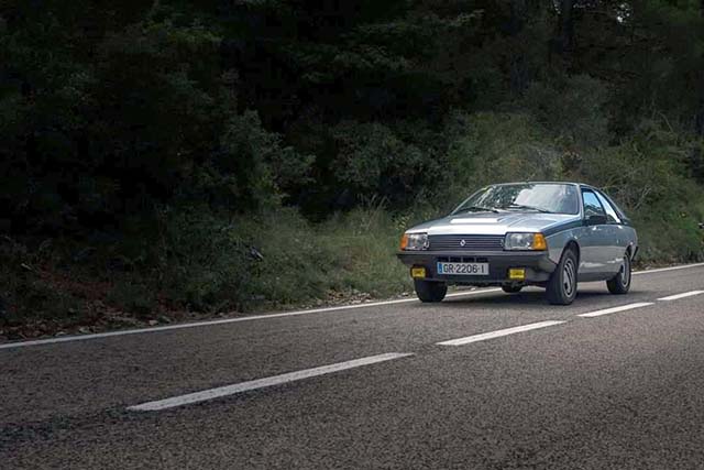

Pues este domingo estuvimos de concentración de clásicos en Vilafranca del Penedés. La concentración incluía una ruta de unos 120 km que comprendía algunos tramos del mundial de rallyes y fue una primera toma de contacto con el coche bastante buena, a la par que algo exigente.
El tema del manguito, lo revisé y parecía que conservaba la flexibilidad, con lo que opté por ver el apriete de la abrazadera, sin forzarla y vi que tenía un leve juego. La apreté lo justo, limpié la zona y fue haciendo un seguimiento, viendo que por ahí no perdía. No obstante, cambiaré el manguito para mayor seguridad.
Sobre el comportamiento del coche, pues ahora voy observando pequeñas cosas que debo corregir. Para empezar, el embrague va bastante duro (se admiten consejos en cualquiera de los temas), la palanca de cambio tiene una vibración que emite un molesto ruidito, la dirección tiene un leve juego (mínimo) y un pelín desalineada, a la par que hace como una especie de silbido (parece que lleve una serpiente en el habitáculo). El motor del sistema de aire hace un ruido bastante molesto cuando conecto la impulsión en cualquier modo y... va bien.. jajajaja.. son cosas mínimas, pero que las oigo.
Otro tema que sí me gustaría atacar más adelante, es la suspensión tan blanda que monta el coche. Según leí es la de origen, pero le da un comportamiento, sobre todo en carreteras viradas, de ser un poco "barco". Supongo que me debo acostumbrar a esa sensación y si modifico algo, supongo que perderé confort. ¿Alguien las ha modificado?
Os dejo una foto que me hicieron ayer en ruta y, si recibo alguna más, os pasaré las de la concentración.
Ahhh.. y también monté las alfombrillas que había pedido y, la verdad, es que van como un guante.
