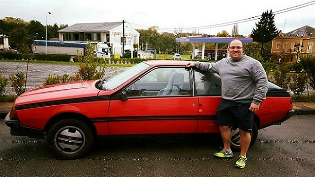

Después de tantas idas y venidas, POR FIN. ya tengo en casa al FUEGO!!!!!!!
Asi que ahora ya puedo presentarme en sociedad.
Mi nombre es Edgardo.
Soy de Sarria, Lugo
Asi que ahora a darle amor, y a devolverlo a sus tiempos de Gloria!
Y aca esta El, que lo llamare "LA FUEGO" :dientes: :dientes:

Pues bienvenido je je, no seas rácano y pon alguna foto más.
